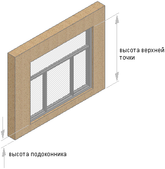

  5. Разверните "Местоположение" и измените свойства местоположения оконной/дверной сборки.
    Если требуется задать... то...
    положение оконной/дверной сборки, для опции "Расположение вдоль стены" выберите "Произвольное" или "Смещение/По центру".
    Прим.: Если выбрано "Смещение/По центру", следует ввести значение в поле "Автоматическое смещение".
    вертикальную привязку оконной/дверной сборки, для опции "Вертикальная привязка" выберите "По верхней точке" или "По высоте порога/подоконника".
    верхнюю точку оконной/дверной сборки, введите значение в поле "Верхняя точка".
    высоту порога/подоконника оконной/дверной сборки, введите значение в поле "Высота порога/подоконника".
    угол поворота оконной/дверной сборки, введите значение в поле "Вращение".
    Вертикальная привязка определяет, как оконная/дверная сборка размещается в стене и каким образом изменяется высота оконной/дверной сборки. Опции "Высота порога/подоконника" и "Верхняя точка" позволяют определить рабочую точку оконной/дверной сборки. Можно установить рабочую точку по высоте порога/подоконника или по верхней точке. Значение вертикальной привязки определяет вертикальное положение рабочей точки в стене.
    Изменение высоты оконной/дверной сборки выполняется относительно рабочей точки. Например, если рабочая точка окна задана по высоте порога/подоконника, значение вертикальной привязки 0", а высота оконной/дверной сборки равна 7'–0'', верхняя точка оконной/дверной сборки будет располагаться на высоте 7'–0'' от базовой линии стены. Если изменить высоту на 6'–8'', высота бруса оконной коробки останется равна 0'', а верхняя точка оконной/дверной сборки станет равна 6'–8''. В данном случае привязка рабочей точки выполняется по высоте подоконника.
    Если задать рабочую точку по верхней точке оконной/дверной сборки, значение вертикальной привязки 7'–0'', а высота оконной/дверной сборки равна 7'–0'', верхняя точка оконной/дверной сборки будет располагаться на высоте 7'–0'' от базовой линии стены. При изменении высоты оконной/дверной сборки на 6'–8'' верхняя точка оконной/дверной сборки остается на высоте 7'–0'', а высота порога/подоконника станет равна 4''. В данном случае привязка рабочей точки выполняется по верхней точке.
