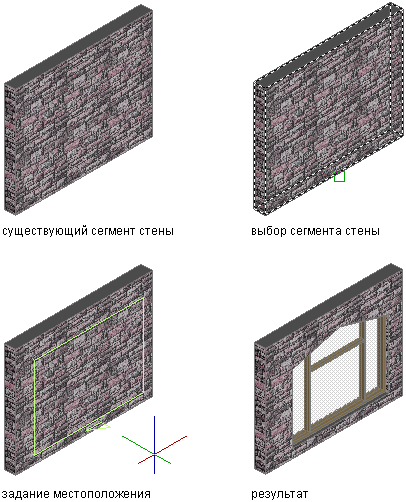

Эта процедура используется для добавления новой оконной/дверной сборки со свойствами, определенными в выбранном инструменте оконной/дверной сборки.
  1. Откройте инструментальную палитру, содержащую требуемый инструмент оконной/дверной сборки и выберите этот инструмент.
    Прим.: Или же можно щелкнуть вкладку "Главная" панель "Создание" раскрывающийся список "Дверь" "Дверная/оконная сборка".
  2. Выберите стену или нажмите клавишу Enter, затем определите точку вставки оконной/дверной сборки.
  3. Добавьте оконные/дверные сборки и нажмите Enter.
