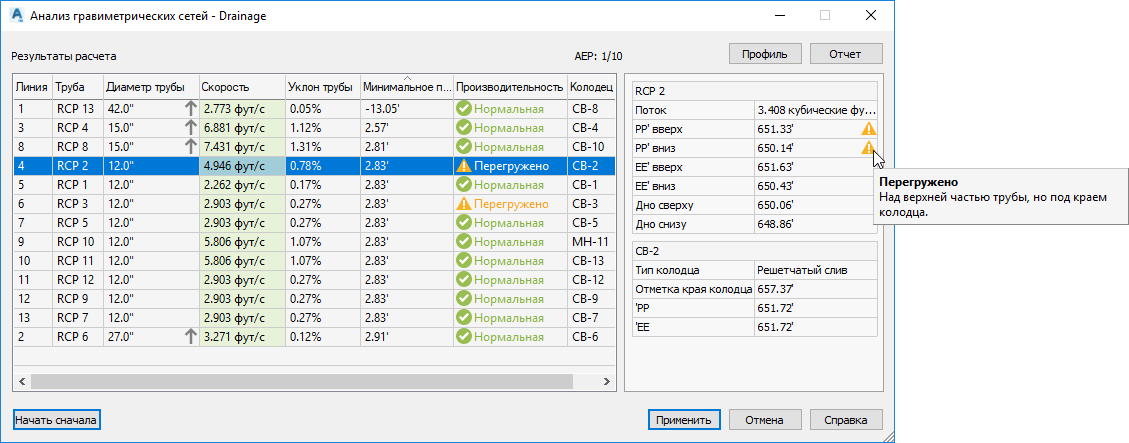

Страница «Результаты» (диалоговое окно «Анализ гравиметрических сетей»)
На этой странице диалогового окна можно просмотреть результаты анализа и применить их к трубопроводной сети.
При нажатии кнопки анализа в диалоговом окне «Анализ гравиметрических сетей» отображается страница результатов.
Для результатов анализа отображаются визуальные подсказки.
При выборе строки в таблице результатов на правой панели отображаются подробные сведения о трубах и колодцах в выбранной линии, а также выделяется соответствующая линия в чертеже.
Доступ к командам масштабирования, панорамирования и выбора линии в чертеже можно получить, щелкнув правой кнопкой мыши строку и выбрав команду в контекстном меню. При выборе линии будет выбрана как труба, так и колодец.
Таблица результатов анализа
Линия
Отображение каждой пронумерованной линии (колодец и выходная труба) в трубопроводной сети.
При выборе строки в таблице результатов линия выделяется на видах в плане и профиля чертежа, а в правой части диалогового окна отображаются дополнительные сведения.

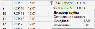

Диаметр трубы
Отображение диаметра трубы.
Если на странице «Общие» выбран тип анализа Изменить размеры труб и сбросить отметки дна, а размер трубы изменен, в данном столбце появится стрелка вверх или вниз. При наведении указателя мыши на стрелку отобразится подсказка об изменении размера трубы.

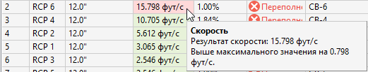

Скорость
Отображение скорости потока.
Если скорость ниже минимальной скорости либо выше максимальной скорости, указанной в параметрах, данный столбец будет красного цвета. При наведении указателя мыши на ячейку отобразится подсказка с указанием того, на сколько скорость отличается от максимального или минимального значения.

Производительность
Отображение статуса: «Нормальный», «Перегружено» или «Переполнено». Анализ отметок PP и EE в начале и конце трубы, а также колодца с указанием самого серьезного состояния, определенного для линии.
  • Нормальный: отметка PP ниже отметки верхней части трубы.
  • Перегружено: отметка PP выше отметки верхней части трубы, но ниже края колодца.
  • Переполнено: отметки PP и/или EE выше края колодца.
Данный столбец отображается, если на странице «Общие» выбран параметр Расчет линий пьезометрического и энергетического уровней.
Сведения о неполадках отображаются в правой части диалогового окна.

Сведения о линии
При выборе строки в таблице результатов на панели справа отображаются подробные сведения о трубах и колодцах в выбранной линии. Сведения зависят от выбранных на странице «Общие» типов анализа.

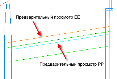

Профиль
Отображение временной графики на текущем виде профиля для просмотра результатов. Если в чертеже имеется два или более вида профиля, пользователю предлагается выбрать вид профиля для использования. Если на чертеже отсутствует вид профиля, сначала будет предложено его создать.
Прим.: Диалоговое окно «Анализ гравиметрических сетей» является немодальным, поэтому его можно оставлять открытым во время работы с другими элементами.
Существующий вид профиля можно масштабировать и панорамировать для просмотра изменений отметок PP, EE и труб. Цвета, представленные на виде профиля, указываются на странице Параметры по умолчанию, которую можно открыть на странице «Общие» диалогового окна.
На следующей иллюстрации показана имеющаяся трубопроводная сеть на виде профиля.
На следующей иллюстрации показано, как может выглядеть графическое представление для нее.

На следующей иллюстрации показаны линии EGL и HGL на виде для просмотра.
