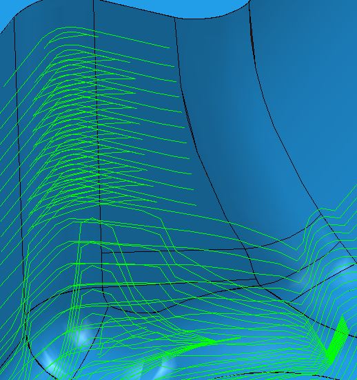

Используйте стратегию Выборка углов, чтобы удалить материал, оставшийся в углах. Траектория генерируется таким образом, что оставшийся материал удаляется поэтапно с помощью горизонтальных и вертикальных поперечных или продольных проходов.
