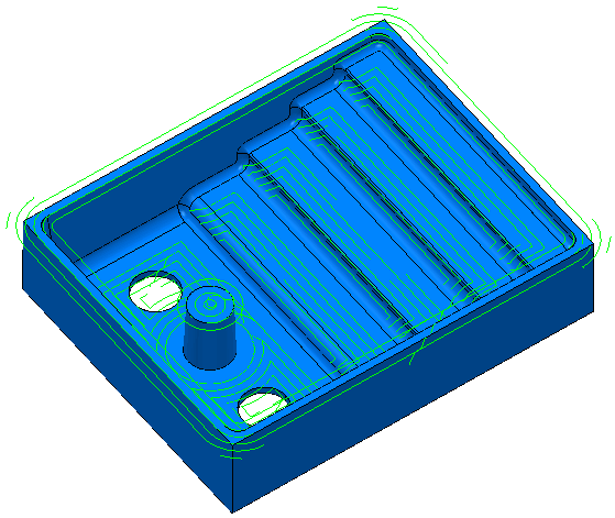

Используйте стратегию чистовой обработки Плоскости смещением, чтобы создать траекторию смещения на плоских областях модели. Траектории обработки плоскостей смещением полезны для чистовой обработки плоских участков, дна карманов, а также при высокоскоростной обработке.
