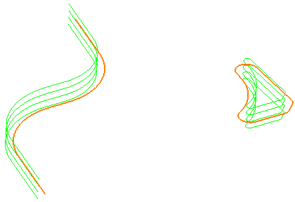

Используйте стратегию Обработка по профилю 2D кривой, чтобы создать простую траекторию 2D обработки, которая следует вдоль одной или нескольких кривых на одной высоте Z.
Чтобы создать траекторию по 2D кривой:
- Выберите кривые, которые нужно обработать.
- Назначьте кривым свойства обработки.
- Сгенерируйте траекторию.
