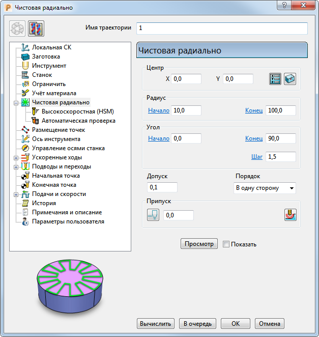

Обзор чистовой радиальной обработки
Используйте стратегию чистовой обработки Радиально, чтобы создать 2D радиальный шаблон внутри границы, который затем проецируется на модель. Затем этот шаблон обрабатывается.
Эта стратегия полезна для обработки круглых и конический деталей.
