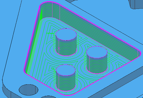

Используйте стратегию Чистовая обработка элементов, чтобы выполнить чистовые или получистовые проходы на стенках и плоскостях карманов и выступов.
