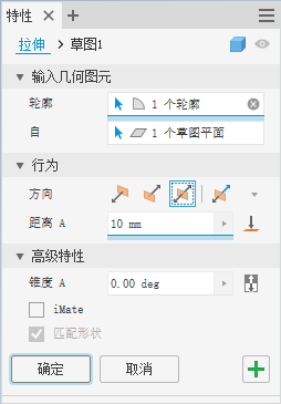

  1. 在功能区上,单击“三维模型”选项卡 “创建”面板 “拉伸” 。
    如果草图中只有一个截面轮廓,将自动选择它。否则,选择草图轮廓。
  2. 位于特性面板顶部的是面包屑导航。面包屑导航的右侧是特征类型。类型可确定要在特性面板中显示的选项。

  4. 指定“行为”参数,先从可用选项中进行选择:
    • 方向: 默认 - 仅沿一个方向拉伸。拉伸终止面平行于草图平面。
    • 翻转方向 - 沿与“方向”值相反的方向拉伸。
    • 对称 - 从草图平面沿相反方向拉伸,且每个方向上使用指定“距离 A”值的一半。
    • 不对称 - 使用两个值(“距离 A”和“距离 B”)从草图平面沿相反方向拉伸。需要为每个距离输入值。单击 可使用指定的值反转拉伸方向。
    • 距离 A - 指定起始平面与终止平面之间的拉伸深度。对于基础特征,显示已拉伸截面轮廓或输入的值的负或正距离。拖动操纵器可修改该值。
    • 距离 B - 指定第二个方向上的深度。选中“不对称”时将会显示该选项。
    • 贯通 - 在指定方向上贯通所有特征和草图拉伸截面轮廓。拖动截面轮廓的边,可以将拉伸反向到草图平面的另一侧。“求并”操作不可用。
    • 到 - 对于零件拉伸,选择终止拉伸的终点、顶点、面或平面。对于点和顶点,在平行于通过选定的点或顶点的草图平面的平面上终止零件特征。对于面或平面,在选定的面上或者在延伸到终止平面外的面上终止零件特征。通常,Inventor 会自动启用 “延伸面到结束特征”选项以在延伸到终止平面之外的面上终止零件特征。要禁用该选项,请单击 。以下示例说明了如何同时使用“从”和“到”选项:
      对于部件拉伸,可以选择位于其他零部件的草图点、顶点、面和平面。若要被选中,工作平面和工作点必须与正在创建的部件拉伸位于相同的部件级别。
    • 到下一个 -(对基础特征或部件拉伸不可用。)选择下一个可用的面或平面,以终止指定方向上的拉伸。拖动操纵器可将截面轮廓翻转到草图平面的另一侧。使用“终止器”选择器选择一个实体或曲面以在其上终止拉伸,然后选择拉伸方向。
      注: 为确保有效,下一个面或实体必须完全贯穿拉伸的截面轮廓。

  6. 在“高级特性”部分中,可以指定其他选项。
    • 锥度 A - 设置垂直于草图平面的扫掠斜角,值范围在 0 到 180 度之间。扫掠斜角在两个方向对等延伸。
      正的扫掠斜角将沿拉伸矢量增大截面面积:
      负的扫掠斜角将沿拉伸矢量减小截面面积:
      当用于相邻区域时,锥度将合并混合面以创建单个特征。
    • iMate - 在封闭的回路(例如拉伸圆柱体、旋转特征或孔)上放置 iMate。Autodesk Inventor 会尝试将此 iMate 放置在最可能有用的封闭回路上。多数情况下,每个零件只能放置一个或两个 iMate。
    • 匹配形状 - 如果在零件文件中选择了开放截面轮廓,请指定您是否要匹配形状,如果是,请选择要保留的侧。
      如果选择此选项,“匹配形状”将创建填充类型的操作。截面轮廓的开口端将延伸到公共边或面。所需的面将缝合在一起,以形成与拉伸实体的完整相交。
      如果取消选择此选项,通过将截面轮廓的开口端延伸到零件,可以封闭开放的截面轮廓。通过将由草图平面和零件的交点定义的边包含在内,可以消除开口端之间的间隙。如同指定了闭合截面轮廓一样来创建拉伸。
  7. 单击“确定”或 (创建新特征)以继续定义旋转特征。
