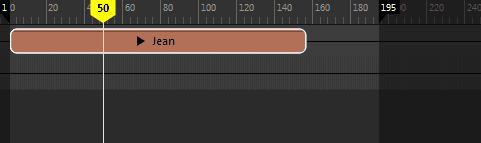

重置计时(Reset Timing)
将选定片段移回第一帧。
注: 如果选定片段位于轨迹上的片段序列中,则该片段将移动到其他片段顶部的第 1 帧,从而创建融合。

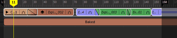

烘焙(Bake)
烘焙到新片段/烘焙到新片段并删除(Bake to New Clip/Bake to New Clip and Delete)
用于将选定的片段合并为单个片段,仅创建在已合并的片段中所需的最小数量的关键帧。删除原始动画(如果已指定)。
烘焙片段后,可以对其执行编辑操作,就好像它是单个片段一样。请参见在时间编辑器中编辑动画。
注: 可以将“烘焙到新片段”(Bake to new Clip)用于组片段或多个选定片段。
有关烘焙片段的详细信息,请参见烘焙时间编辑器片段。

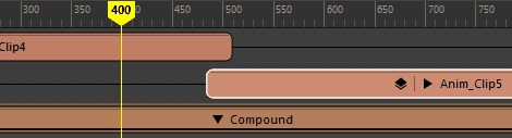

在“本地时间”选项卡中打开(Open in Local Time Tab)
注: 仅当在组片段上单击鼠标右键时,此选项才会显示在“片段”(Clip)上下文菜单中。
打开“本地时间”(Local Time)选项卡,使您能够在应用由组实施的计时运算符(即,原始计时)之前,先查看组片段中的内容。有关创建“本地时间”(Local Time)选项卡的信息,请参见为组片段创建选项卡;有关全局和局部计时的说明,请参见时间编辑器中的全局和局部计时。
