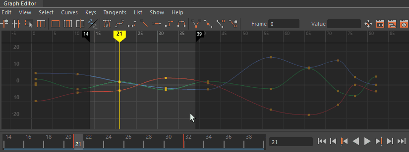

显示播放范围着色(Show Play Range Shades)
启用此选项后,可在现代“曲线图编辑器”(Graph Editor)中显示“播放范围着色”(Play Range Shades)。(“播放范围着色”(Play Range Shades)不会显示在经典曲线图编辑器(Classic Graph Editor)中。)
提示: 可以在颜色设置(Color Settings)中更改“曲线图编辑器”(Graph Editor)的 “播放范围着色”(Play Range Shade)的颜色和不透明度。(“曲线图编辑器”(Graph Editor)和经典曲线图编辑器(Classic Graph Editor)颜色有不同的部分。) 另请参见曲线图编辑器颜色。
有关详细信息,请参见“曲线图编辑器”(Graph Editor)图表视图主题中的“曲线图编辑器播放范围着色”。
锁定播放范围着色(Lock Play Range Shades)
启用此选项后,无法拖动“曲线图编辑器”(Graph Editor) 的“播放范围着色”(Play Range Shades)。这样,在移动当前时间标记以拖动时间时,可防止意外移动“播放范围着色”(Play Range Shades)。此设置处于活动状态时,仍可使用范围滑块(Range slider)更改播放范围,但无法在“曲线图编辑器”(Graph Editor)中拖动“播放范围着色”(Play Range Shades)。
该设置默认处于禁用状态。

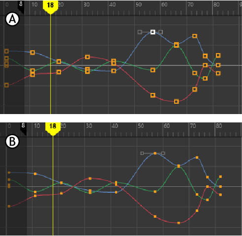

关键帧视图(Key View)
注: 此选项仅显示在现代曲线图编辑器(Modern Graph Editor) “视图”(View)菜单中。
用于在默认的“详细关键帧视图”(Detailed Key View) (A) 和“简化关键帧视图”(Simplified Key View) (B) 之间切换,这类似于经典曲线图编辑器(Classic Graph Editor)显示。
关键帧视图(Key View):A 详细,B 简化
详细关键帧视图(Detailed Key View)
“详细关键帧视图”(Detailed Key View)是现代曲线图编辑器(Graph Editor)的默认视图,可提供关键帧和切线的视觉提示,例如显示填充关键帧或空心关键帧以表明关键帧是已编辑还是自动的,或者确定曲线类型。此反馈提供了一种快速方法来识别所处理动画的状态。
简化关键帧视图(Simplified Key View)
“简化关键帧视图”(Simplified Key View)包含较少的关键帧视觉信息,与经典曲线图编辑器(Classic Graph Editor)中的关键帧和切线显示相同。
如果要简化视图以仅显示正在处理的关键帧或没有关键帧的曲线,请参见上述“关键帧”(Keys)并将设置更改为“活动”(Active)。

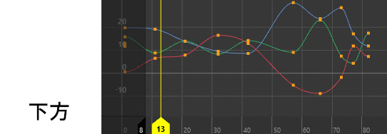

用于更改曲线图编辑器时间标尺的位置,以便可以将其与时间滑块(Time Slider)对齐。可以选择“顶”(Top)或“底”(Bottom)。
