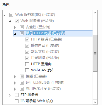

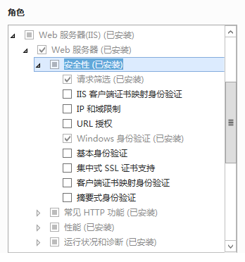

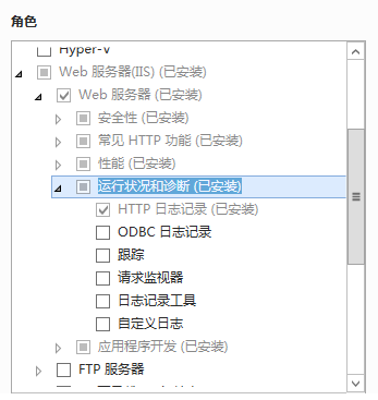

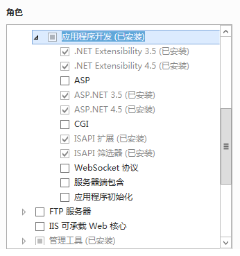

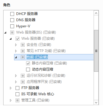

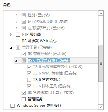

  7. 在“服务器角色”部分中,选择以下角色(显示了 SQL 2012):
  8. 单击“安装”。
