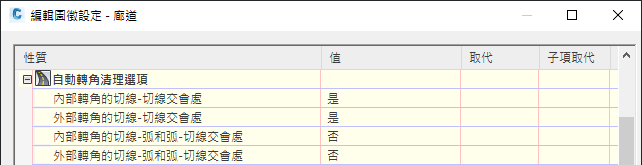

透過這些選項,可獨立控制在切線/切線交叉處以及切線/弧交叉處,是否要清理固定寬度廊道的內側和外側角點。
| 套用外側角點清理選項之前 | 套用外部角點清理選項之後 |
若要取得更多資訊,請參閱「關於廊道的角點清理」。

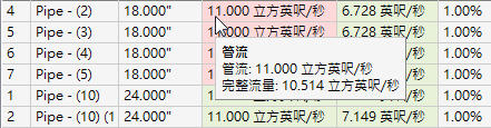

如果管流值超過管的全流量值,會將此欄加上紅底。將游標放置在儲存格上時,會出現工具提示,顯示管流值和全流量。
若要取得更多資訊,請參閱「結果」頁面 (「分析重力管網」對話方塊)。

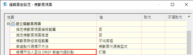

如需這項設定的更多資訊,請參閱〈「編輯圖徵設定 - 橫斷面視圖」對話方塊〉。如需標示廊道點的更多資訊,請參閱〈在橫斷面視圖中標示廊道點代碼的步驟〉。

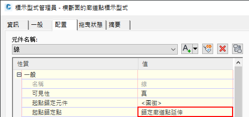

當您選擇將標示轉換為廊道點型式標示時,會出現選取對話方塊,以便選取包含廊道點標示型式的橫斷面標示集。
如需 CorridorSectionLabelsConv 指令的更多資訊,請參閱〈在橫斷面視圖中標示廊道點代碼的步驟〉。
此設定會控制位在製圖環域內且與斷面視圖連結的註解和製圖元素,是否會在移動橫斷面視圖時,與橫斷面視圖一起移動。如需更多資訊,請參閱〈關閉和開啟橫斷面視圖製圖環域的步驟〉。
