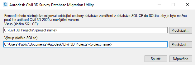

Změna formátu databáze zaměření
Formát databáze zaměření byl aktualizován z formátu Microsoft SQL Server Compact (SQL CE) na formát SQLite. Chcete-li existující databáze zaměření používat i v aplikaci Autodesk Civil 3D 2020, je nutné převést je na formát SQLite.
Databáze zaměření převedete z formátu SQL CE na SQLite pomocí nástroje Survey Database Migration Utility.
Nástroj Survey Database Migration Utility je samostatná aplikace ke stažení dostupná na stránkách https://knowledge.autodesk.com/support/autocad-civil-3d/downloads.
Další informace o použití tohoto nástroje naleznete v části Aktualizace databáze zaměření.
Důležité: Migrované databáze nejsou kompatibilní se staršími verzemi aplikace Autodesk Civil 3D. Databáze ve formátu SQL CE (.sdbx) se však během procesu migrace nepřepíší ani neodstraní a bude je možné použít ve starších verzích aplikace Autodesk Civil 3D.
