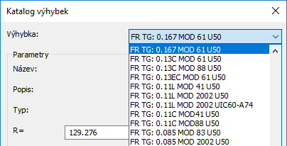

Při vytváření hrany železničního nástupiště můžete jako použitý soubor pravidel návrhu vybrat soubor France_Metric.json nebo Germany_Metric.json. Další informace naleznete v části Dialog Vytvořit/upravit hranu nástupiště.

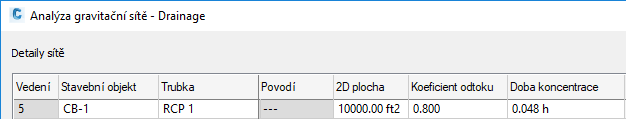

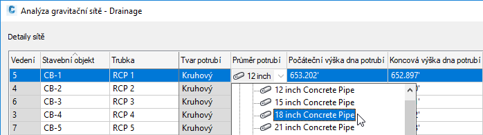

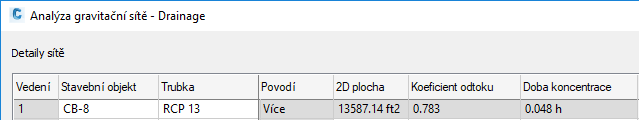

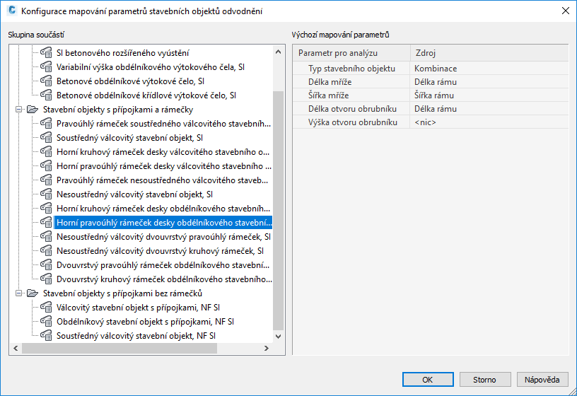

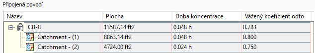

Když u těchto součástí nastavíte a použijete mapování, budou hodnoty jejich parametrů standardně k dispozici v příkazu Analýza gravitační sítě.
Další informace naleznete v části Mapování parametrů stavebních objektů odvodnění pro analýzu gravitační sítě.

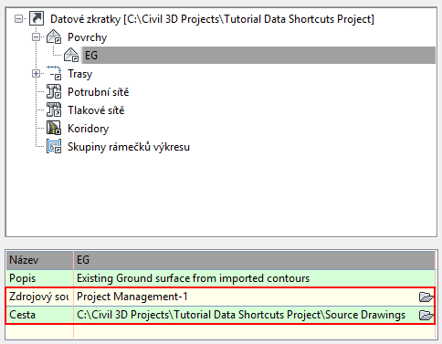

Po výběru alternativního zdrojového souboru nebo cesty se zobrazí dialog, pomocí kterého můžete aktualizovat zkratky. Objekty výkresu, které odkazují na původní cestu, budou aktualizovány tak, aby odkazovaly na alternativní cestu.
