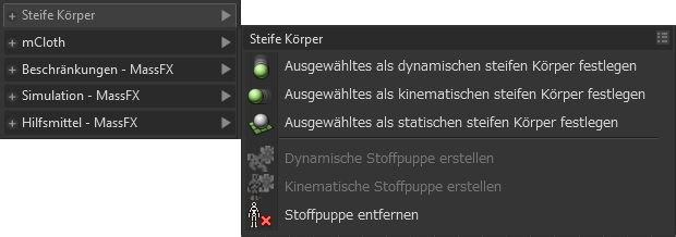

Steife Körper mCloth, Abhängigkeiten und Stoffpuppe
Die nächsten vier Steuerelemente des Werkzeugkastens dienen zum Konvertieren von 3ds Max-Objekten in Objekte, die in einer Simulation verwendet werden können, einschließlich "steifer Körper" und "Stoff". Wie bei anderen Flyouts wird durch Klicken auf die sichtbare Flyout-Schaltfläche dieselbe Aktion wie durch das entsprechende Symbol ausgeführt. Wenn Sie beim Klicken auf das Flyout die Maustaste gedrückt halten, wird dagegen eine Liste der verknüpften Aktionen geöffnet.
Weitere Informationen finden Sie unter Steife Körper (Überblick), Beschränken von physikalischen Objekten, MassFX-Modifikator Steifer Körper, MassFX-Beschränkungshelfer, MassFX-Stoffpuppe und mCloth-Modifikator.
