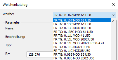

Beim Erstellen einer Bahnsteigkante können Sie Germany_Metric.json oder France_Metric.json als zu verwendende Entwurfsregeldatei auswählen. Weitere Informationen finden Sie unter Dialogfeld Bahnsteigkante erstellen/bearbeiten.

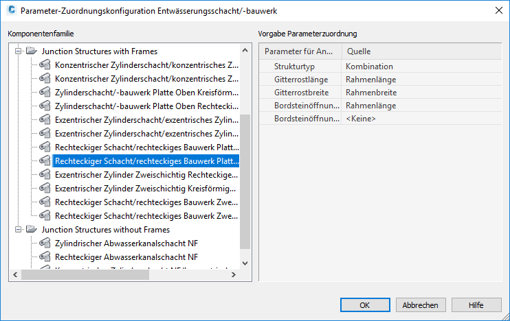

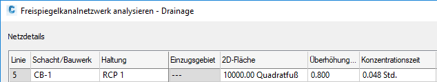

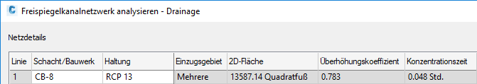

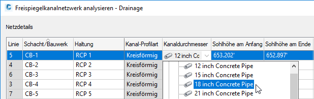

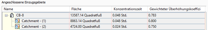

Wenn Sie die Zuordnung für diese Komponenten erstellen und anwenden, stehen die Parameterwerte vorgabemäßig im Befehl Freispiegelkanalnetzwerk analysieren zur Verfügung.
Weitere Informationen finden Sie unter So ordnen Sie Entwässerungsschacht-/-bauwerksparameter für die Freispiegelkanalnetzwerk-Analyse zu.

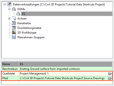

Nachdem Sie die alternative Quelldatei oder den alternativen Pfad ausgewählt haben, wird ein Dialogfeld angezeigt, in dem Sie die Verknüpfungen aktualisieren können. Zeichnungsobjekte, die den ursprünglichen Pfad referenzieren, werden aktualisiert, sodass der Alternativpfad referenziert wird.
