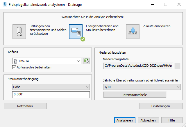

- Mit dem überarbeiteten Befehl Freispiegelkanalnetzwerk analysieren können Sie Kanalnetze analysieren und die Ergebnisse auf das Kanalnetz anwenden.
Für den aktualisierten Befehl wird ein modusunabhängiges Dialogfeld verwendet, sodass Sie den Befehl geöffnet lassen können, während Sie andere Arbeiten durchführen.
Mit diesem Befehl können Sie die folgenden Analysetypen ausführen:
- Haltungen neu dimensionieren und Sohlen zurücksetzen: Analysiert den Fluss durch die Haltungen. Danach werden die Haltungen neu dimensioniert und die Sohle zurückgesetzt, um dem Fluss Platz zu bieten.
- Energiehöhenlinien und Staulinien berechnen: Berechnet Energiehöhenlinien und Staulinien und informiert Sie darüber, ob die einzelnen Linien im System den Status Normal, Mit Auflast oder Überflutet aufweisen.
- Zulaufanalyse: Analysiert die Kapazität der Zuläufe und meldet den Durchfluss, die Tiefe und die Ausbreitung an jedem Zulauf.
Weitere Informationen finden Sie unter Analysieren und Dimensionieren eines Schwerekanalnetzes.

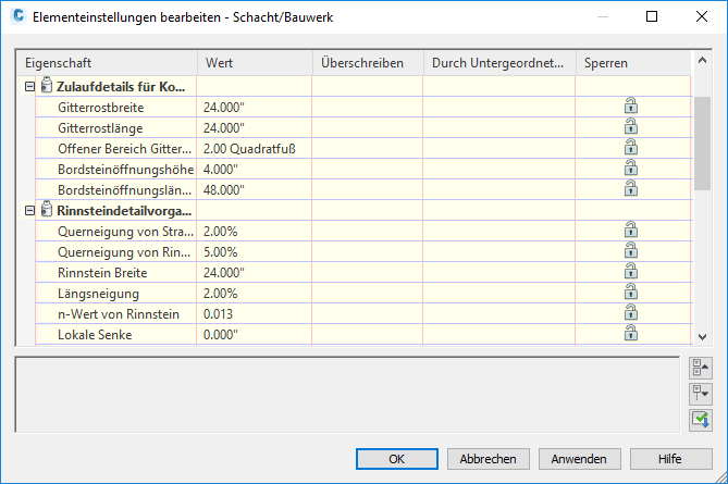

- Verwenden Sie die neuen Schacht-/Bauwerk-Elementeinstellungen, um Vorgabewerte anzugeben, die für den Befehl Freispiegelkanalnetzwerk analysieren verwendet werden können.
Weitere Informationen finden Sie unter Analysieren und Dimensionieren eines Schwerekanalnetzes und Dialogfeld Elementeinstellungen bearbeiten – Schacht/Bauwerk.

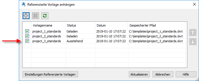

- Beim Anhängen einer zusätzlichen Referenzvorlage an eine Zeichnung wird diese nun am Ende der Liste der Vorlagen hinzugefügt, und benutzerdefinierte Einstellungen, die bereits für die zuvor angehängten Vorlagen vorgenommen wurden, werden beibehalten.
Weitere Informationen finden Sie unter So arbeiten Sie mit Referenzvorlagen.

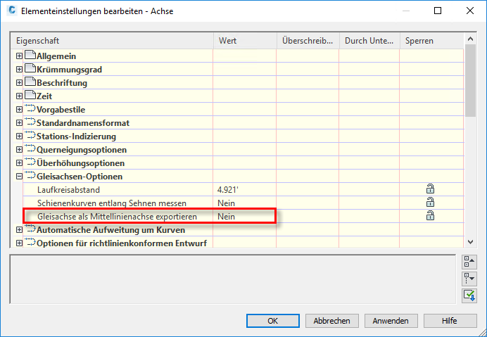

- Es gibt ein neue Einstellung, um zu steuern, ob Gleisachsen aus Autodesk Civil 3D zur Verwendung in Autodesk InfraWorks als Mittellinienachsen oder Gleisachsen exportiert werden.
- Wenn Sie Nein angeben, werden Gleisachsen, die aus Civil 3D als IMX-Datei exportiert werden, in InfraWorks zu Schienenobjekten, was zu einer reduzierten Genauigkeit der Geometrie führen kann.
- Wenn Sie Ja angeben, werden Gleisachsen, die aus Civil 3D als IMX-Datei exportiert werden, als Mittellinienachse exportiert und beim Import in InfraWorks in eine Komponentenstraße umgewandelt. Die Komponentenstraße verfügt über dieselbe Geometrie wie die Gleisachse in Civil 3D.
Anmerkung: Diese Einstellung gilt, wenn Sie den Befehl IMX exportieren in Civil 3D verwenden und eine Civil 3D-Zeichnung direkt in InfraWorks öffnen.
Weitere Informationen finden Sie unter Dialogfeld Elementeinstellungen bearbeiten - Achse.

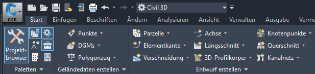

- Das dunkle·Farbschema und die Multifunktionsleistensymbole der Anwendung wurden aktualisiert.
- Das dunkle·Farbschema, mit dem die Darstellung des Anwendungsfensters, der Multifunktionsleiste und anderer Elemente der Benutzeroberfläche gesteuert wird, wurde um neue Farben ergänzt.
- Die Multifunktionsleisten-Symbole für das helle und das dunkle Farbschema wurden hinsichtlich Stil und Übersichtlichkeit aktualisiert und so optimiert, dass sie mit den Hintergrundfarben verwendet werden können. Außerdem wurden sie für die Verwendung mit hochauflösenden Monitoren optimiert.

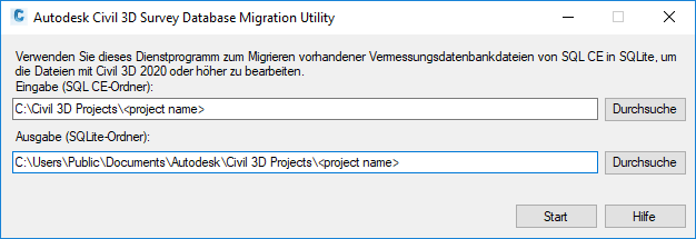

- Das Format der Vermessungsdatenbank wurde von Format Microsoft SQL Server Compact (SQL CE) auf SQLite aktualisiert. Um die vorhandenen Vermessungsdatenbanken mit Autodesk Civil 3D 2020 zu verwenden, müssen sie in das SQLite-Format konvertiert werden.
Verwenden Sie Survey Database Migration Utility von Autodesk Civil 3D, um Vermessungsdatenbanken von SQL CE zu SQLite zu migrieren.
Das Survey Database Migration Utility von Autodesk Civil 3D ist eine Anwendung, die separat heruntergeladen werden kann, und steht unter https://www.autodesk.com/civil3d-survey-database-migration-utility zur Verfügung.
Wichtig: Migrierte Datenbanken sind nicht kompatibel mit älteren Versionen von Autodesk Civil 3D.
Weitere Informationen zur Verwendung dieses Dienstprogramms erhalten Sie unter So aktualisieren Sie eine Vermessungsdatenbank.
