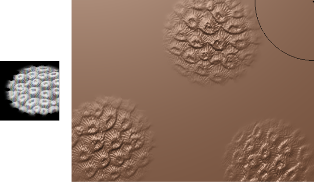

Formen mit einem sich wiederholenden Stempelbild
- Wählen Sie in der Palette Formen-Werkzeuge das Werkzeug Formen aus.
- Wählen Sie in der Palette Stempel ein Stempelbild.
Das Stempelbild wird im Fenster Eigenschaften für das Formen angezeigt, Stempelbild verwenden ist aktiviert.
- Tragen Sie in der 3D-Ansicht das Stempeldetail mit Pinselstrichen auf das Modell auf.
Während der Pinselführung wird das Stempeldetail aufgetragen und automatisch entlang des Strichs wiederholt. Wenn Sie mehr Platz zwischen den einzelnen Stempeln wünschen, erhöhen Sie die Eigenschaft Stempelabstand im Fenster Eigenschaften. Sie können den Stempel auch am Strich ausrichten. Siehe Eigenschaften des Formen-Werkzeugs.
Anmerkung: Ein Stempel- oder Schablonenbild kann je nach Weißanteil im Bild die Stärke des Formen-Werkzeugs verringern. Weißwerte im Bild verschieben die Scheitelpunkte bei voller Stärke, während bei Schwarzwerten keine Verschiebung erfolgt. Wenn das Stempel- oder Schablonenbild viele Grautöne enthält, müssen Sie unter Umständen zum Ausgleich die Stärke des Werkzeugs bei der Stempel- oder Schablonenverwendung erhöhen.
Informationen zur Verwendung eines einzelnen Stempelexemplars finden Sie unter Formen eines einzelnen Stempels mithilfe des Werkzeugs Aufdruck.
Anmerkung: Der gewählte Stempel bleibt auf dem Formen-Werkzeug aktiv, bis Sie in der Palette Stempel auf die Schaltfläche Aus klicken oder im Fenster Eigenschaften des Werkzeugs Stempelbild verwenden ausschalten.

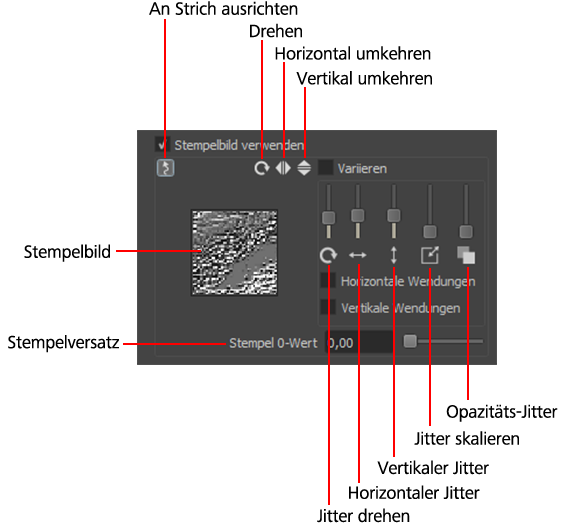

Anzeigen von Stempeleigenschaften
Die Eigenschaften eines Stempels können Sie wie folgt anzeigen:
Ändern des Aufdrucks eines Stempels
Sie können mit der Eigenschaft Stempelversatz einen Stempel so konfigurieren, dass er einen tieferen Aufdruck auf einer Fläche hinterlässt.
Der Vorgabewert lautet 0,00, d. h. dass schwarze Bereiche des Stempelbilds keinen Stempelaufdruck auf der Oberfläche hinterlassen und die Verformungsstärke bis zum Erreichen von Weiß zunimmt.
Ein
Stempelversatz von
0,50 bedeutet, dass schwarze Bereiche des Stempelbilds die Modelloberfläche mit einer Verformung von -50 % eindrücken und weiße Bereiche eine Erhebung von +50 % aufweisen.
Vergleich: vorgabemäßiger Stempelversatz und Einstellung von 0,50

- Klicken Sie in der Palette Stempel auf ein Bild, um es als Stempel zu laden, und aktivieren Sie es auf dem aktuell gewählten Formen-Werkzeug (bis Sie ein anderes Bild wählen oder das Stempelbild ausschalten).
- Wählen Sie mit dem Bild-Browser ein Bild aus, und klicken Sie dann auf Stempel festlegen, um den Bildpfad in die Schablone zu kopieren.
Anmerkung: Ein Stempelbild erscheint nicht automatisch in der Palette
Stempel. Sie müssen es als Voreinstellung speichern, indem Sie den Befehl
Hinzufügen > Stempel im Palettenmenü
Stempel (
) wählen.
