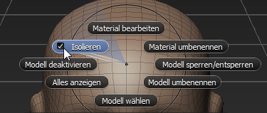

Markierungsmenü Modell
Klicken Sie mit der rechten Maustaste auf ein Modell, um schnell auf die Optionen des Markierungsmenüs zugreifen zu können.
Material bearbeiten
Öffnet das Fenster Eigenschaften, in dem die Materialeigenschaften angezeigt werden.
Material umbenennen
Öffnet ein Dialogfeld, in dem Sie einen neuen Namen für das Material eingeben können.
Modell sperren/entsperren
Mit dieser Option können Sie das Modell sperren und entsperren, um so zu verhindern, dass Sie das Modell versehentlich bearbeiten, verschieben oder formen, während Sie Arbeiten an einer anderen Stelle in der 3D-Ansicht ausführen. Siehe auch Sperren eines Modells.
Modell umbenennen
Öffnet ein Dialogfeld, in dem Sie einen neuen Namen für das Modell eingeben können.
Modell auswählen
Wählt das Modell aus. Siehe auch Auswählen und Verschieben von Elementen.
Alles anzeigen
Zeigt alle zuvor ausgeblendete Flächen und Netze in der Szene an. (Tastaturbefehl: U)
Modell deaktivieren
Isolieren
Blendet vorübergehend alle bis auf die aktiven oder ausgewählten Objekte aus, sodass Sie schnell einschränken können, was in der Szene angezeigt wird. Diese Ein-/Aus-Schaltfläche wird auch im Menü Anzeigen angezeigt.
Die Ein-/Aus-Schaltfläche Isolieren kann zusammen mit anderen Anzeigen-/Ausblenden-Optionen verwendet werden, sodass alle ausgeblendeten Flächen oder Objekte ausgeblendet bleiben, wenn Sie die Anzeige Isolieren aktivieren/deaktivieren.
Siehe auch Isolieren von Flächen oder Modellen.
