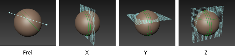

Ebene
Nur verfügbar für das Werkzeug Kurvenschleife. Siehe auch Erstellen von präzisen 3D-Kurven basierend auf einer Ebene.
Vorgabegemäß ist für Ebene die Option Frei festgelegt, wodurch Sie Kurven auf Basis einer Linie hinzufügen können, die Sie an einen beliebigen Winkel des Netzes zeichnen.
Damit Sie Kurven lotrecht zu einer bestimmten lokalen oder globalen Achse hinzufügen können, legen Sie für Ebene die gewünschte Achse fest.
