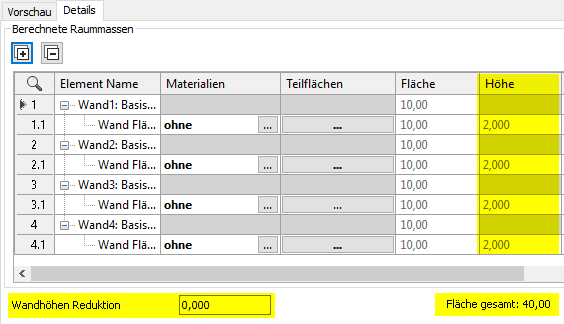

Vorgabemäßig ist Wandhöhenreduktion auf 0 eingestellt, d. h., es wird keine Wandhöhenreduktion angewendet.

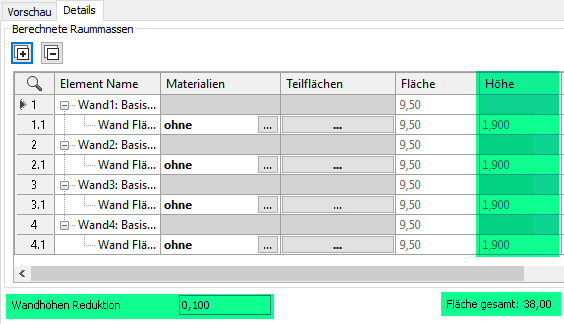

Geben Sie einen Wert für die Wandhöhenreduktion ein. Im folgenden Beispiel wird die Wandhöhe um 10 cm reduziert. Klicken Sie auf eine beliebige Stelle außerhalb von Wandhöhenreduktion, um die Berechnungsanpassungen anzuzeigen.
Anmerkung: Wandhöhenreduktion wird auf alle ausgewählten Wandflächen des Raums angewendet.

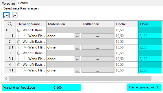

Geben Sie negative Ganzzahlen ein, um die Wandhöhe zu vergrößern, wie im Fall von eingelassenen Decken. Im folgenden Beispiel wird die Wandhöhe um 10 cm vergrößern.
