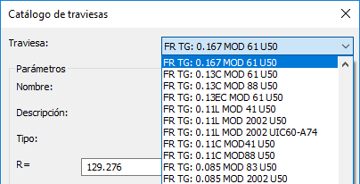

Cuando se crea una plataforma de ferrocarril, puede seleccionar France_Metric.json o Germany_Metric.json como el archivo de regla de diseño que desee utilizar. Para obtener más información, consulte Crear/editar el cuadro de diálogo del borde de plataforma.

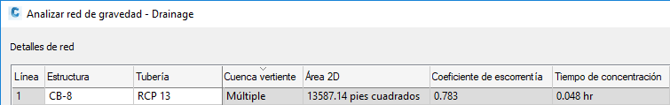

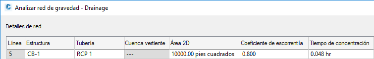

Al configurar y aplicar la asignación de estas piezas, los valores de parámetros estarán disponibles en el comando Analizar red de gravedad de forma predeterminada.
Para obtener más información, consulte Procedimiento para asignar parámetros de estructura de drenaje para el análisis de red de gravedad.
