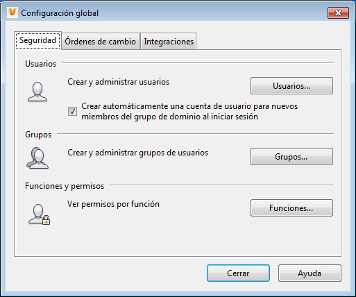

Los administradores pueden conceder a los usuarios acceso a un almacén, crear y asignar funciones, así como crear grupos de usuarios.
La ficha Seguridad contiene opciones para conceder acceso de usuario a un almacén y asignar permisos de usuario. También puede crear grupos de usuarios y asignarles privilegios de acceso y funciones. Las funciones asignadas a un usuario o a un grupo definen los permisos del usuario o de los miembros del grupo.
Usuarios
Las cuentas de usuario se crean y administran en el cuadro de diálogo Administración de usuarios.
Una cuenta de usuario del servidor de almacén se puede crear automáticamente cuando un usuario de Windows que es miembro de un grupo de Active Directory con acceso al servidor de almacén inicia sesión en un cliente de Autodesk Vault mediante la autenticación de Windows. Está opción está desactivada por defecto.
Nota: El servidor en el que está instalado el servidor de Autodesk Vault debe admitir la autenticación de Windows.
Nota: Autodesk Vault Professional ofrece compatibilidad multisitio.
Grupos
Los grupos se crean y administran en el cuadro de diálogo Grupos.

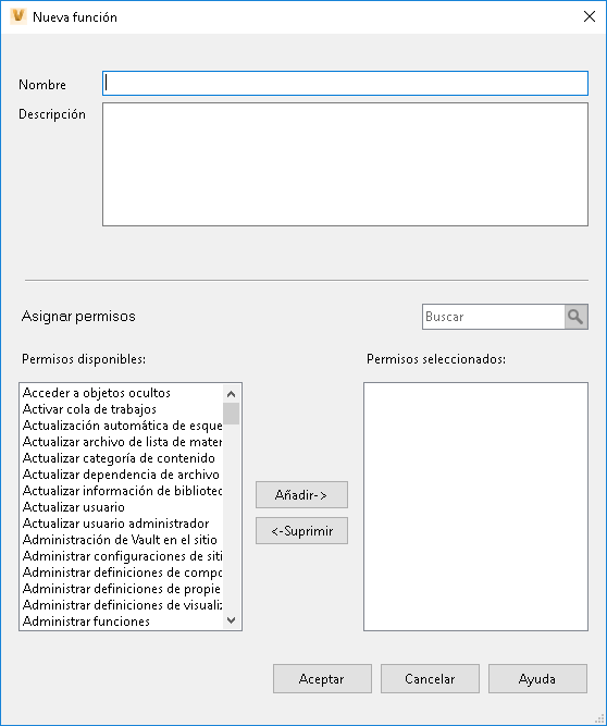

Funciones
Las funciones se crean y administran en el cuadro de diálogo Administración de funciones. Puede ver los permisos asignados a cada función cuando la cree, la copie o la edite.
Acceso
  1. Inicie la consola de gestión de datos de Autodesk.
  2. Seleccione tools  Administration Configuración global.
  3. En el cuadro de diálogo Configuración del almacén, seleccione la ficha Artículos.
