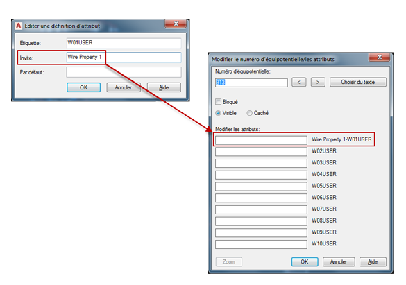

Les blocs de numéros d'équipotentielles horizontaux et verticaux doivent posséder l'attribut NUMEQUIP. Ils peuvent également comporter les attributs W01USER à W10USER permettant d'affecter différentes propriétés au fil. Si vous définissez des valeurs d'invite pour l'un des attributs W01USER à W10USER sur le bloc du numéro d'équipotentielle, les invites sont ajoutées à l'étiquette lorsque vous modifiez le numéro d'équipotentielle auquel affecter les valeurs.
