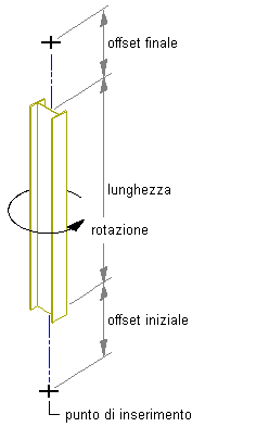

Per creare una nuova colonna non associata con le impostazioni specificate dall'utente, attenersi alla procedura indicata di seguito. Lo stile specificato nello strumento fornisce la forma della colonna. Quando si specifica un punto di inserimento per la colonna, la forma viene estrusa in direzione positiva lungo l'asse Z UCS corrente, fino all'altezza determinata dalle proprietà Offset iniziale, Offset finale e Lunghezza logica specificate dall'utente.

| Scostare la colonna sull'asse estruso nel punto iniziale della stessa | Immettere un valore per Offset iniziale. Un valore positivo accorcia la colonna sull'asse, mentre un valore negativo la allunga. |
| Scostare la colonna sull'asse estruso nel punto finale della stessa | Immettere un valore per Offset finale. Un valore negativo allunga la colonna sull'asse, mentre un valore positivo la accorcia. |
La lunghezza logica corrisponde alla lunghezza (altezza) della colonna prima che siano applicati gli offset.

Con un valore positivo, la colonna ruota in senso antiorario intorno all'asse estruso se visualizzata dalla fine (parte superiore) all'inizio (parte inferiore).
