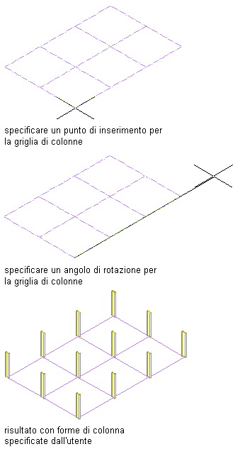

Per aggiungere una nuova colonna ancorata ad una griglia con le proprietà specificate nello strumento Colonna strutturale selezionato, attenersi alla procedura indicata di seguito. Lo stile specificato nello strumento fornisce la forma della colonna. Quando si specifica un punto di inserimento nella griglia, la forma viene estrusa in direzione positiva lungo l'asse Z UCS corrente, fino all'altezza determinata dalle proprietà Offset iniziale, Offset finale e Lunghezza logica dello strumento.
Creazione di una griglia di colonne con forme di colonna specifiche
. | Per... | Procedere nel modo seguente... |
| Aggiungere una colonna in corrispondenza di un determinato nodo della griglia | Spostare il cursore sul nodo o in prossimità del nodo e fare clic. Viene aggiunta una colonna al nodo più vicino alla posizione del cursore. |
| Aggiungere una colonna a tutti i nodi della griglia | Premere CTRL e fare clic. |
