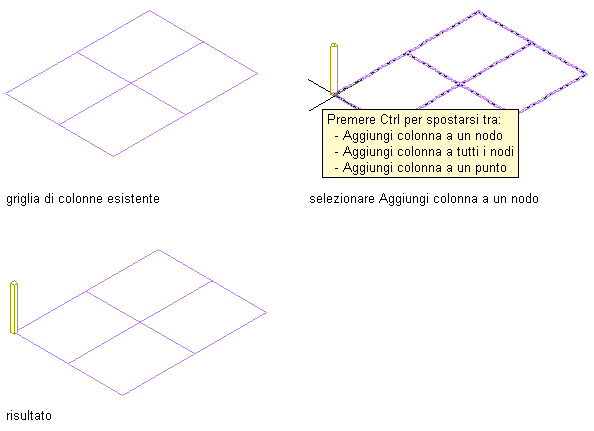

Aggiunta di una colonna ad un singolo nodo di una griglia di colonne

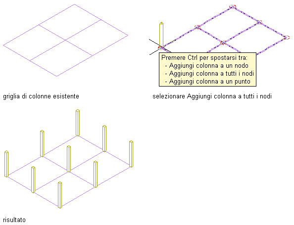

Aggiunta di colonne a tutti i nodi di una griglia di colonne

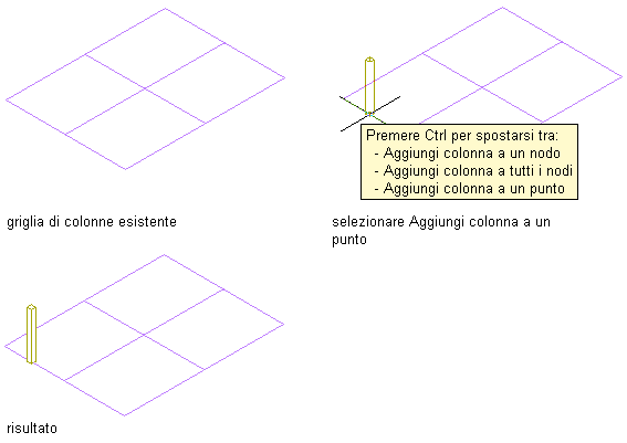

Aggiunta di una colonna ad un singolo punto di una griglia di colonne

| Aggiungere una colonna in corrispondenza di un determinato nodo della griglia | Spostare il cursore sul nodo o in prossimità del nodo e fare clic. Viene aggiunta una colonna al nodo più vicino alla posizione del cursore. |
| Aggiungere una colonna a tutti i nodi della griglia | Premere CTRL e fare clic. |
| Aggiungere una colonna in un determinato punto della griglia o all'interno della griglia | Premere CTRL due volte, portare il cursore nel punto in cui si desidera aggiungere la colonna e fare clic. Se il valore di Specificare la rotazione sullo schermo è Sì nel riquadro proprietà, spostare il cursore per ruotare la colonna intorno all'asse estruso fino alla posizione desiderata, quindi fare clic. In alternativa, immettere un valore per l'angolo di rotazione e premere INVIO. Con un valore positivo, la colonna ruota in senso antiorario intorno all'asse estruso se visualizzata dalla fine (parte superiore) all'inizio (parte inferiore). |
