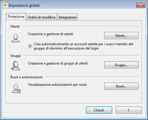

Utenti, gruppi e ruoli
Gli amministratori possono concedere agli utenti l'accesso ad un vault, creare e assegnare ruoli e creare gruppi di utenti.
Nella scheda Protezione sono disponibili le opzioni che consentono di concedere l'accesso utente al Vault e di assegnare le autorizzazioni utente. È possibile inoltre creare gruppi di utenti nonché assegnare privilegi di accesso e ruoli ai gruppi. I ruoli assegnati ad un utente o ad un gruppo definiscono le autorizzazioni dell'utente o dei membri del gruppo.
Utenti
Gli account utente vengono creati e amministrati nella finestra di dialogo Gestione utenti.
L'account utente del server del vault può essere creato automaticamente quando un utente Windows che fa parte di un gruppo Active Directory con accesso al server del vault esegue il login ad un cliente di Autodesk Vault utilizzando l'autenticazione di Windows. Per impostazione predefinita, l'opzione risulta selezionata.
Nota: Il server su cui viene installato il server di Autodesk Vault deve supportare l'autenticazione di Windows.
Nota: L'autenticazione di Windows è disponibile in Autodesk Vault Professional.
Gruppi
I gruppi vengono creati e amministrati nella finestra di dialogo Gruppi.

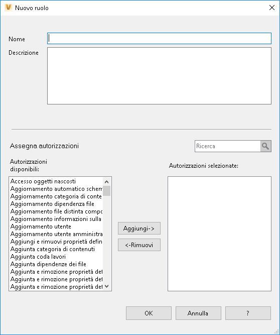

Ruoli
I ruoli vengono creati e amministrati nella finestra di dialogo di gestione dei ruoli. È possibile visualizzare le autorizzazioni assegnate ad un ruolo quando si crea, copia o modifica un ruolo.
Accesso
  1. Avviare la console di Autodesk Data Management Server.
  2. Selezionare Strumenti  Amministrazione  Impostazioni globali.
  3. Nella finestra di dialogo Impostazioni globali selezionare la scheda Protezione.
