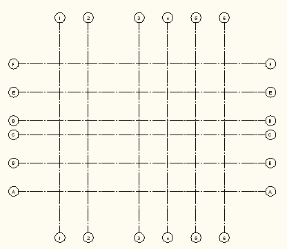

通芯スパンのサイズが異なる通芯を作成することができます。
をクリックします。 または、デザイン ツール パレットで[カスタム柱通芯]ツールを選択することもできます。
- [柱通芯]ダイアログ ボックスで、[矩形]または[放射状]ラジオ ボタンを選択します。
- [上]タブまたは[放射状]タブをクリックします。
- 設定済みの値のリストで目的の値をクリックし、[芯間のサイズ]/[芯間の角度]に最初の通芯の芯間を入力します。
- 芯間のサイズが異なる通芯の場合は、芯間ごとに 1 つの行を追加する必要があります。芯間の新しい行を追加するには、左側のリストで目的の値を選択してクリックします。
ヒント: 設定済みの値に必要な値がない場合は、行を追加した後にその行を直接編集するか、設定済みの既定値のリストを編集することができます。
- [左]タブまたは[円弧]タブに移動し、同じ方法で通芯のスパンを追加します。
- 必要に応じて、通芯のその他のプロパティも設定します。
- [Enter]を押して図面に通芯を挿入します。
注: 通芯の挿入後は、芯間の距離を手動で短縮または延長できます。新しい芯間のサイズは、[柱通芯]ダイアログ ボックスの入力表内で自動的に改訂されます。
