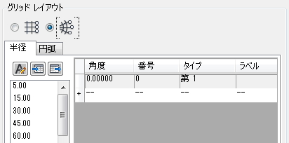

- [柱通芯]ダイアログ ボックスの[放射状]ラジオ ボタンをクリックします。
- [放射状]タブをクリックします。
- 最初の芯間を通芯に追加するには、目的の角度(15°など)を決定し、左側の値リストで対応する値をクリックします。
ヒント: 芯間の角度の値を入力した後にそれを直接編集するか、設定済みの既定値のリストを編集することができます。
- 角度が規則的な通芯の場合は、次の 2 つの通芯スパン生成オプションを使用することができます。
- [タイプ]で、区画を制限する通芯線に付けるラベルを、プライマリ通芯線とセカンダリ通芯線のどちらにするかを選択します。既定では、プライマリ通芯線が選択されています。
注: [ラベル]列は、関連付けられている通芯線の通芯ラベルを示す読み取り専用の列です。以下にある[通り名記号パラメータ]で通芯のラベルを変更することができます。
