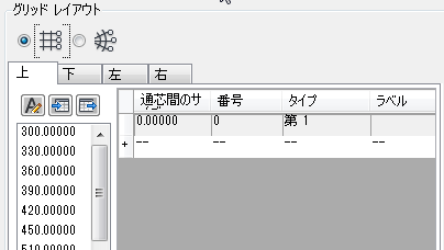

- [柱通芯]ダイアログ ボックスの[直交]ラジオ ボタンを選択します。
- [上]タブをクリックします。
- 既定では、最初の通芯線が既に存在しています。

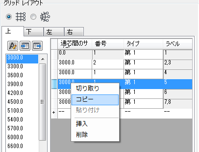

- 最初の芯間を通芯に追加するには、目的のサイズ(3000 mm など)を決定し、左側の値リストで対応する値をクリックします。
ヒント: 芯間のサイズの値を入力した後にそれを直接編集する、または設定済みの既定値のリストを編集することができます。

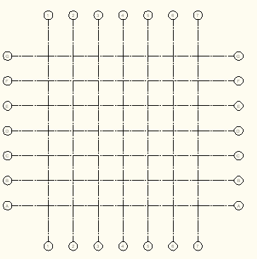

- [Enter]を押して図面に通芯を挿入します。
これで、通芯の芯間隔も設定されます。
