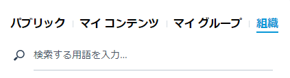

[パブリック]、[マイ コンテンツ]、[マイ グループ]、および[組織]の各フィルタを使用して、選択した対象区域で使用可能なデータセットを参照することにより、Civil 3D に取り込むデータを指定します。
Civil 3D に取り込むデータセットのチェックボックスをオンにします。
