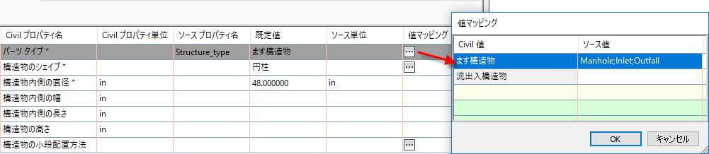

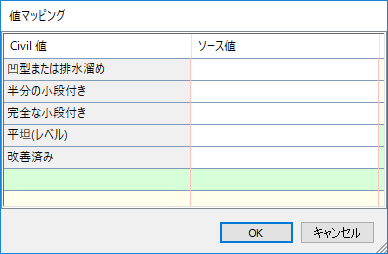

- [値マッピング]フィールドで、
をクリックして[値マッピング]ダイアログ ボックスを開きます。
表示されている Civil 値ごとに、ArcGIS 属性に割り当てられているソース値を入力できます。ソースでパーツのソース値が見つかると、そのパーツに Civil 値が適用されます。
セミコロンで区切ることで複数の値を含めることができます: Manhole;Inlet;Outfall。入力の際、大文字と小文字は区別されません。
- [OK]をクリックして[スキーマ マッピング]ダイアログ ボックスに戻ります。

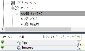

[プロスペクター]アイテム ビュー内から[スキーマ マッピング]ダイアログ ボックスにアクセスすることもできます。
パイプ ネットワーク作成後にスキーマ マッピングに加えられた変更は、図面内のパイプおよび構造物に適用されます。
- ツールスペースの[プロスペクター]タブで、Autodesk Connector for ArcGIS を使用して図面に取り込まれた ArcGIS ネットワークをクリックして展開します。
- [プロスペクター]アイテム ビューで、アイテム ビューの[スキーマ マッピング]フィールドの
をクリックして[スキーマ マッピング]ダイアログ ボックスを表示します。
- 上記手順 2 ~ 8 に従います。
