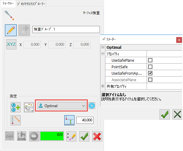

検査グループに対して自動方向を設定する方法
  1. シーケンスツリー タブを選択します。
  2. フィーチャー タブを選択します。
  3. 検査シーケンスで、検査グループを選択します。
  4. [編集] ボタンをクリックし、アイテムの設定を編集します。
  5. [自動方向設定] ボタンをクリックします。
  6. 測定方法リストから、UserDefined 測定方法の Optimal を選択します。
  7. [プローブ安全パラメーター使用] ボタンをクリックし、フィーチャー計測時の安全高さを指定します。Optimal 方法では、最初の測定位置の前にアプローチ距離を設定し、最後の測定位置の後にリトラクト距離を設定します。
  8. [パラメーター] ボタンをクリックし、選択測定方法のプローブ パスを指定するパラメーターを表示します。その後、[パラメーター]ダイアログを閉じます。
    アドバンスユーザーのみによる、測定パラメーターの変更を推奨します。PowerInspect の標準測定ではニーズが満たされない場合は、テクニカル サポートにお問い合わせください。
  9. [ジオメトリック フィーチャーの保存] ボタンをクリックし、変更を保存します。
注: ジオメトリック アイテム、または、サーフェス検査グループでは、[フィーチャー] タブの [詳細] ボタンをクリックし、プローブ パスの位置移動を表示します。
