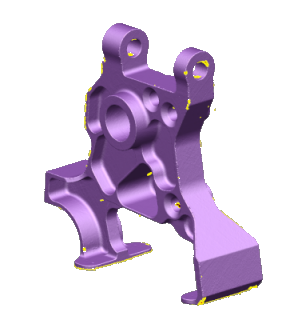

メッシュを自動でセグメント化
自動セグメント化を使用してメッシュを手早くセグメント化し、複数サーフェスをフィッティングします。

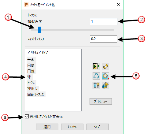

  3. メッシュをセグメント化 ダイアログのオプションを使用して、セグメント処理を制御します。
    • スライダー を使用、または、値 を入力して、類似角度 を編集します。
    • 注: より小さい類似角度は、スムースメッシュ上の曲率の高い領域を分類するのに有用です。 より大きい類似角度は、不連続性の高い粗いメッシュに適しています。
    • サーフェスのフィットトレランス を入力します。
    • プリミティブタイプ リスト から、セグメント化に使用するプリミティブのジオメトリを選択します。
    • をクリックして、プリミティブを拡張 ダイアログを表示します。
    • プリミティブがフィットされている 領域を再利用 するためのプレビューが表示されたら、 をクリックします。
    • をクリックして、セグメント化設定 ダイアログを表示します。
    • をクリックして、サーフェスの生成とソリッドの生成を切替えます。
    • フィット をクリックして、フィット方向を選択します。次の選択肢があります。
      内側にフィット - メッシュの内側に、直にプリミティブサーフェスをフィットさせます。
      中間を通過してフィット - メッシュの中心のなるべく近くに、プリミティブサーフェスをフィットさせます。
      外側にフィット - メッシュの外側に、直にプリミティブサーフェスをフィットさせます。
    • をクリックして、メッシュを手動でセグメント化 ツールバーを表示します。
    • [適用したアイテムを非表示] を選択すると、適用されたすべてのサーフェスまたはソリッドが自動的に非表示になります。

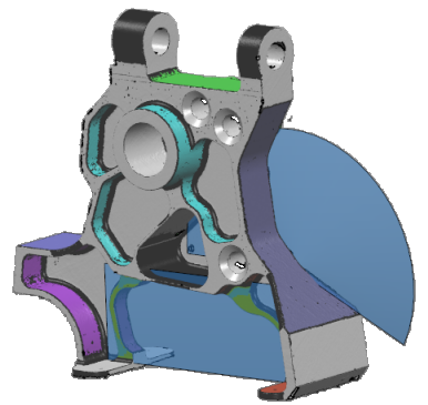

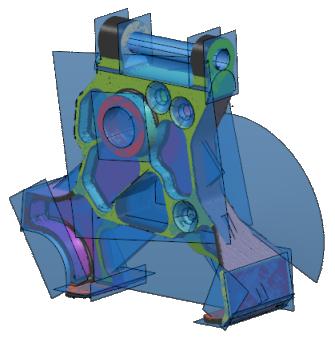

  4. プレビュー をクリックして、生成したアイテムのプレビューを表示します。
    ヒント: 生成したアイテム上にマウスを配置して、フィットトレランスを表示します。
    注: ダイアログのオプションを変更する場合、プレビュー を再びクリックして、プレビューを更新します。

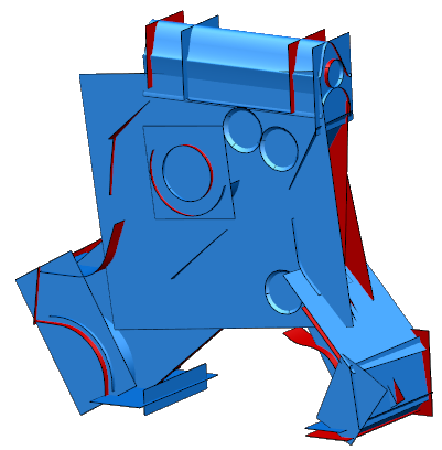

  5. 生成したアイテムの中から保持するものをクリックし、適用 をクリックしてアイテムを生成します。
    ヒント: アイテム上での右クリック は、適用 のクリックと同様に作用します。
