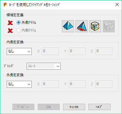

カーブを使用してトライアングルをモーフィングダイアログ
次の方法で、カーブを使用してトライアングルをモーフィングします。
  1. メッシュを選択します。
  2. [メッシュツール]タブ > [トライアングルメッシュ]パネル > [カーブを使用してモーフィング]をクリックすると、[カーブを使用してトライアングルをモーフィング]ダイアログが表示されます。
  3. モーフィングを定義する内側と外側のアイテムを選択するか、必要な場合には、次のボタンを使用して、カーブを作成し、内側と外側の領域を定義します。
    • [メッシュにスナップするカーブを作成] ボタンをクリックすると、メッシュにスナップされたカーブが作成されます。
    • [メッシュバウンダリーからカーブを作成] ボタンをクリックすると、メッシュのバウンダリーにカーブが作成されます。
    • カーブを選択した状態で、[オフセット] ボタンをクリックすると、選択したカーブがオフセットされます。
    • [重心] ボタンをクリックすると、重心にポイントが追加されます。
    外側アイテム内側アイテム の横で、 に変化し、選択されたことが示されます。
    注: 外側と内側アイテムを作成する場合、これらが自動的に選択されます。
  4. 内側を変換 オプションを選択します。次の選択肢があります。
    • なし - 内側領域はモーフィングされません。
    • 移動 - 内側領域が移動します。XYZ 値を入力して、各軸沿いの移動量を指定します。
    • 回転 - 内側領域を回転させます。回転の 角度 を入力します。 [軸を再配置] をクリックして、回転の新しい原点を定義します。
    • スケール - スケール 係数 を入力して、領域のサイズを増減します。 領域のサイズを 20% 拡大する場合、係数1.2 と入力します。 デフォルトで、係数 は全ての方向に適用されます。 [係数をロック] を使用して、特定の軸のスケーリングを省略します。
      [原点を再配置] をクリックして、スケール原点の新しい位置を定義します。
    • オフセット距離 で領域のオフセットを定義します。
  5. ブレンドリストで、使用するブレンドタイプを選択します。次の選択肢があります。
    • なし - 変換した領域と隣接する領域の間はブレンドされません。
    • スムージング - 隣接する変換領域の間にスムースなカーブが作成されます。 カーブは、ブレンド領域の両方のエッジの接線になります。
    • 直線 - 2 つの変形領域の間の直線のブレンドを作成します。
    • スムースからシャープ - 前の領域と現在の領域の間に、スムースからシャープのブレンドを作成します。 第 1 の変換領域 の横の接線カーブと、第 2 の変換領域 の横の線形ブレンドを使用する遷移を作成します。
    • シャープからスムース - 前の領域と現在の領域の間に、シャープからスムースのブレンドを作成します。 第 1 の変換領域 の横の線形ブレンドと、第 2 の変換領域 の横の接線カーブを使用する遷移を作成します。
  6. [外側を変換]オプションを選択し、次のいずれかを選択します。
    • なし - 外側領域はモーフィングされません。 デフォルト設定です。
    • 移動 - 外側領域が移動します。 XYZ 値を入力して、各軸沿いの移動量を指定します。
    • 回転 - 外側領域を回転させます。 回転の 角度 を入力します。 [軸を再配置] をクリックして、回転の新しい原点を定義します。
    • オフセット - 領域のオフセットを定義します。オフセットの 距離 を入力します。
  7. プレビュー をクリックして、モーフィングを確認します。
  8. OK をクリックして、領域をモーフィングします。
