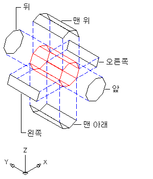

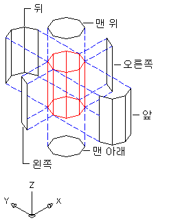

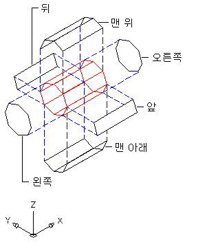

원하는 돌출 방향은 프로파일에서 돌출할 객체에 따라 다릅니다. 예를 들어, 난간은 X X 방향으로 돌출되어 있으며, 난간 기둥은 Z 방향으로 돌출되어 있습니다. 사용자 문과 창 쉐이프는 Y 방향으로 돌출되어 있습니다.
X 방향으로 돌출된 모서리에서 면 지정
Y 방향으로 돌출된 모서리에서 면 지정
Z 방향으로 돌출된 모서리에서 면 지정
