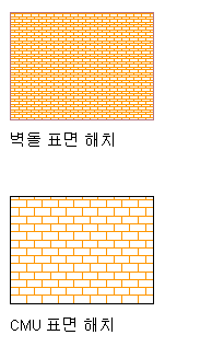

표면 해치 구성요소는 3D 모형 뷰, 단면 및 입면으로 화면표시 구성요소를 해치하는 데 사용됩니다. 단면 해칭은 단면화된 객체 또는 구성요소의 면 잘라내기에 사용됩니다.
벽 입면의 표면 해치 재료 보기

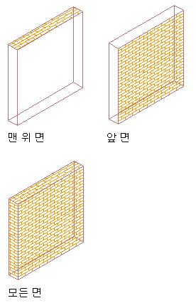

재료 정의 내에서 표면 해치를 표시하는 객체 면을 지정할 수 있습니다. 예를 들어, 해치가 객체의 앞과 왼쪽 면에만 있도록 지정할 수 있습니다.
벽면 표면 해치 할당값 지정
