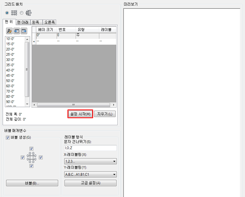

  2. 기둥 그리드 대화상자에서 설정 시작을 클릭합니다. 기둥 그리드 대화상자가 일시적으로 닫힙니다.
  3. 기존 향상된 기둥 그리드 또는 일반 그리드를 선택합니다.
    기둥 그리드 대화상자에서 그리드 배치 테이블에 선택한 그리드의 추출된 데이터가 표시됩니다. 선택한 그리드의 미리보기도 생성 및 표시됩니다.
