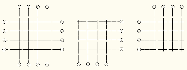

그리드를 삽입할 때 그리드 번호매기기의 화면표시를 정의하려면
삽입하는 동안 레이블을 표시할 그리드 측면을 정의할 수 있습니다. 그리드 번호매기기가 부분적으로 있거나 없는 상태로 그리드를 삽입하고 나중에 그리드 번호매기기를 추가할 수 있습니다.
  1. 홈 탭 작성 패널 기둥 그리드 드롭다운 향상된 사용자 그리드를 클릭합니다.
    또는 설계 도구 팔레트에서 향상된 사용자 기둥 그리드 도구를 선택할 수 있습니다.
  2. 그리드 특성을 정의합니다.
  3. 버블 매개변수에서 버블 생성을 클릭하여 그리드 버블 생성을 활성화합니다.
  4. 네 개의 개별 확인란을 사용하여 서로 다른 그리드 축 및 방향에 대해 선택적으로 그리드 레이블링을 켜고 끕니다.
    주: 그리드를 삽입하는 동안 그리드 레이블을 완전히 또는 부분적으로 껐다가 나중에 다시 켤 수 있습니다.
