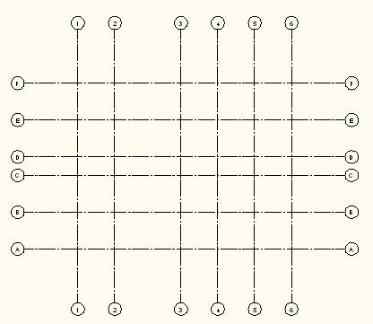

크기가 다른 그리드 베이로 향상된 그리드를 작성하려면
그리드 베이의 크기가 다른 그리드를 작성할 수 있습니다.
  1. 홈 탭 작성 패널 기둥 그리드 드롭다운 향상된 사용자 그리드를 클릭합니다.
    또는 설계 도구 팔레트에서 향상된 사용자 기둥 그리드 도구를 선택할 수 있습니다.
  2. 기둥 그리드 대화상자에서 직교 또는 방사형 라디오 버튼을 클릭합니다.
  3. 맨 위 또는 방사형 탭을 클릭합니다.
  4. 베이 크기/베이 각도에서, 미리 구성된 값 리스트에서 원하는 값을 클릭하여 첫 번째 그리드 베이를 입력합니다.
  5. 베이 크기가 다른 그리드의 경우 각 베이에 대해 행 하나를 추가해야 합니다. 베이에 대해 새 행을 추가하려면 왼쪽에 있는 리스트에서 원하는 값을 선택하여 클릭합니다.
    팁: 미리 구성된 값에 필요한 크기가 없는 경우 행을 추가한 후 직접 편집하거나 미리 구성된 기본값 리스트를 편집할 수 있습니다.
  6. 왼쪽 또는 호 탭으로 이동하여 동일한 방법으로 그리드 베이를 추가합니다.
  7. 필요한 경우 그리드에 대해 추가 특성을 설정합니다.
  8. Enter 키를 눌러 도면에 그리드를 삽입합니다.
    주: 그리드를 삽입한 후 수동으로 베이 크기를 줄이고 늘릴 수 있습니다. 새 베이 크기가 기둥 그리드 대화상자 입력 테이블에서 자동으로 개정됩니다.
