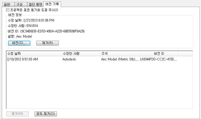

표준 화면표시 설정의 버전 기록을 편집하려면
프로젝트 표준 도면의 각 화면표시 설정에는 버전 기록이 있습니다. 버전 기록에 고유한 버전 ID, 수정 날짜 및 시간, 사용자 이름 및 사용자가 입력한 추가 설명이 표시됩니다.
선별적으로 개별 버전을 제거하거나 모든 버전을 제거하여 기록을 편집할 수 있습니다. 현재 버전을 제거할 수는 없습니다.
  1. 프로젝트 표준 도면을 엽니다.
  2. 관리 탭스타일 및 화면표시 패널화면표시 관리자를 클릭합니다..
  3. 프로젝트 노드에서 표준 화면표시 설정을 선택합니다.
  4. 버전 기록 탭을 클릭합니다.
  5. 새 버전을 추가하려면 버전을 클릭하고 버전 정보를 입력합니다.
  6. 기존 버전을 제거하려면 버전 기록 리스트에서 버전을 선택하고 제거를 클릭합니다.
    모든 버전을 한번에 제거하려면 모두 제거를 클릭합니다.
  7. 표준 동기화 중에 화면표시 설정이 무시되도록 하려면 프로젝트 표준 동기화 도중 무시를 선택합니다.
  8. 확인을 클릭합니다.
