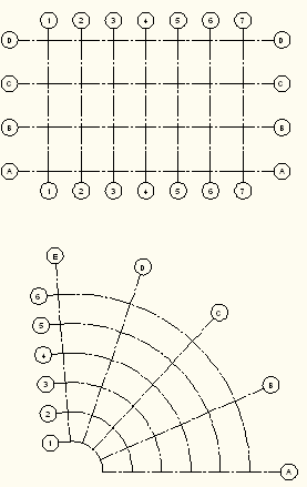

기둥 그리드 도구를 사용하여 대칭 면을 가진 기둥 그리드를 작성할 수 있습니다.
위의 기둥 그리드는 도구 팔레트의 도구를 통해 삽입되었습니다. 특성 팔레트에서 해당 특성을 편집할 수 있습니다.
