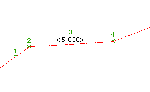

형상선의 두 점 사이 기울기 또는 경사를 지정하려면
형상선, 측량 수치, 구획선 또는 3D 폴리선에 있는 두 정점 사이의 기울기/경사를 편집하는 데 사용합니다.
기울기, 경사, 점 표고 또는 점 간의 표고 차를 지정합니다. 선택한 세그먼트에 대해 시작점, 표고 및 끝점을 지정합니다. 그런 다음 기울기, 경사, 표고 또는 표고 차를 지정합니다.
  1. 수정 탭표고 편집 패널두 점 사이의 기울기/경사 설정 찾기을 클릭합니다.
  2. 형상선 또는 다른 객체를 선택합니다.
  3. 편집할 세그먼트의 시작점을 선택합니다.
  4. 선택적으로 표고를 입력하거나, 지표면을 입력하고 표고를 가져올 지표면을 선택하여 시작점의 표고를 지정합니다.
  5. 세그먼트의 끝점을 선택합니다.
  6. 다음 중 하나를 수행하여 두 점 사이의 기울기 또는 경사를 설정합니다.
    • 기울기를 입력합니다.
    • 경사를 입력하고 경사를 지정합니다.
    • 표고를 입력하고 끝점의 표고를 지정합니다.
    • 차이를 입력하고 두 점 사이의 표고 차를 지정합니다.
