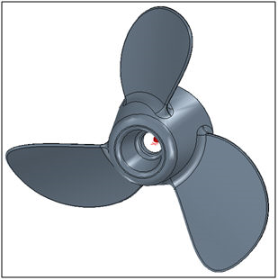

이 튜토리얼에서는 프로펠러의 간단한 법선 모드 해석을 설명합니다.
이 해석의 목표는 고유 값 추출에 의해 고정된 가운데 구멍과 함께 프로펠러의 고유 주파수를 확인하는 것입니다.
프로펠러는 스테인레스 스틸로 만들었습니다.
이 해석에 사용된 단위는 인치, 파운드 및 초(in-lb-s)입니다. 이 모델에서는 중력 효과가 고려되지 않지만 부품의 질량은 고려됩니다.
