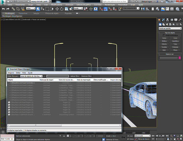

O painel Gerenciador de objetos importados fornece uma descrição geral de toda a geometria importada. Nesse painel, é possível atualizar todos os dados importados em uma única operação e verificar o status dos dados importados para ver se a visualização está desajustada com relação aos dados de projeto de origem.
