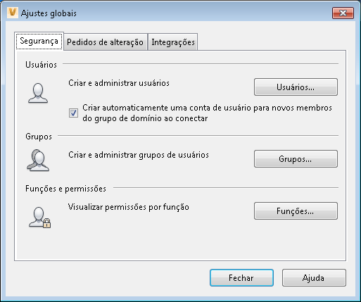

Usuários, grupos e funções
Os administradores podem conceder acesso a um vault aos usuários, criar e atribuir funções e criar grupos de usuários.
A guia Segurança contém opções para dar conceder ao usuário o acesso a um Vault e atribuir permissões de usuário. Também é possível criar grupos de usuários e lhes atribuir privilégios de acesso e funções para os grupos. As funções atribuídas a um usuário ou a um grupo definem as permissões do usuário ou dos membros do grupo.
Usuários
Na caixa de diálogo Gerenciamento de usuários são criadas e administradas as contas de usuário.
Uma conta de usuário do servidor do Vault pode ser criada automaticamente quando um usuário do Windows que é membro de um grupo de diretório ativo com acesso ao servidor do Vault faz login em um cliente do Autodesk Vault usando a autenticação do Windows. Esta opção está ativada por padrão.
Nota: O servidor no qual o Autodesk Vault server é instalado deve suportar a autenticação do Windows.
Nota: A autenticação do Windows está disponível no Autodesk Vault Professional.
Grupos
Os grupos são criados e administrados na caixa de diálogo Grupos.

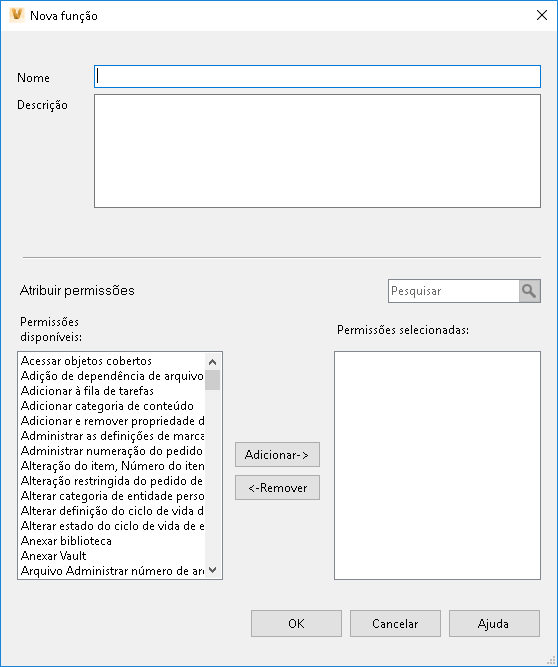

Funções
As funções são criadas e administradas na caixa de diálogo Gerenciamento de função. Você pode visualizar as permissões atribuídas a uma função ao criar, copiar ou editar uma função.
Acesso
  1. Inicie o console Autodesk Data Management Server.
  2. Selecione Ferramentas Administração Configurações Globais.
  3. Na caixa de diálogo Configurações globais, selecione a guia Segurança.
