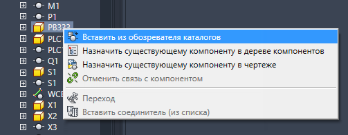

  1. Выберите вкладку "Проект"панель "Инструменты проекта""Диспетчер". найти
  2. В Диспетчере проектов щелкните вкладку "Местоположение".
  3. На вкладке "Местоположение" щелкните правой кнопкой мыши несвязанную деталь Inventor и выберите "Вставить из обозревателя каталогов" .
