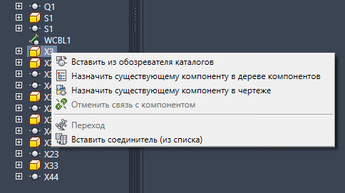

  1. Выберите вкладку "Проект"панель "Инструменты проекта""Диспетчер". найти
  2. В Диспетчере проектов щелкните вкладку "Местоположение".
  3. На вкладке "Местоположение" щелкните правой кнопкой мыши деталь Inventor и нажмите кнопку "Вставить соединитель (из списка)".
    Прим.: Деталь Inventor должна быть компонентом из категории соединителей или компонентом без категории. В противном случае этот параметр использовать невозможно.
  4. В диалоговом окне "Выбор соединителя" задайте соединители для вставки на чертеж. Если соединитель размещен или ранее размещался в проекте, в столбце "Размещено" выводится символ 'x'.
